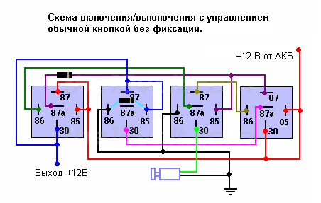

    Ох...еть схемка. Надо будет в Electronics Workbench проверить. А откуда, если не секрет? С ауди 100 форума?

    Мдя... ппц... легче кнопку с блокировкой поставить..
