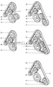

    чета я не понимаю или что :shock: зачем натяжитель откручивать при замене ремня :shock: он же на пружине :wink:
    ролик паразитный ликвидировать и ремень поменять :thumbup:

    перечитай еще раз :) если все обобщить, то:
    1. машины первых серий - натяжитель вариант N1, ролик, ремень 2280мм
    2. остальные сотки - натяжитель N2, ролик, ремень 2260мм
    3. а6 первых серий - натяжитель N2, без ролика, ремень 1905мм
    4. остальные а6 - натяжитель N3, без ролика, ремень 1863мм
    т.е без страха можно выкидывать ролик и ставить ремень от первых а6, если стоит натяжитель варианта N2. по вину у меня должен стоять натяжитель N1, но он у меня однажды менялся и какой поставили - неизвестно. а лишний раз откучивать натяжитель и смотреть его код - палево :uhoh: поэтому, когда доберусь до гаража, посмотрю какой у меня ремень стоит - 2280 или 2260. если 2260 - то выкину этот ролик и всего делов :)

    помоему слишком ты заморочился :D
    пофигу какой натяжитель , далой ролик (я кронштейн оставил) и ремень плюс минус - натяжитель подправит :shuffle:

    ну может быть и да :D у тебя какие последние цифры? у меня 014523. начиная с 023927 начали ставить натяжитель N2

    Всегда на сотках менял на ремень от А6. Сотки были и 91 и 92 и 94 г.в. С разными натяжителями(под шестигранную биту или под головку\ключ). Никогда проблем не было.

    ну ты спросил :D я х з , никогда не смотрел и не заморачивался .
    просто отвинтил ролик когда он засвистел и ремень купил другой
