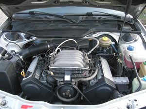

    Помыл машину и подкапотное - стала намного приятнее смотреться машина.

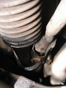

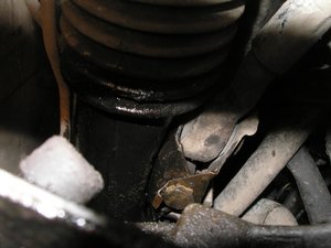

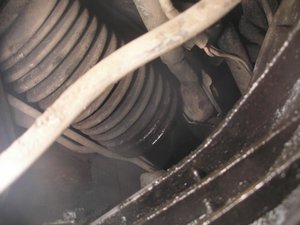

    Теперь о плохом: заехал на яму чтобы найти утечку жидкости ГУРа. Масло капает с самой рейки. Пыльник мокрый, но целый. Коробка вся в масле.
    Примечательно то, что Андрей ее перебирал с нормальным ремкомплектом ZF. И через 30 тыщ опять она потекла. Уже сама рейка износилась и сальники убивает?
    Что делать??
    1. Искать сухую б\у
    2. Опять брать ремкомплект (нет гарантий что опять не потечет)
    3. Лить масло и не париться?
    4. Искать от космича?
    Или может сверху в рейку патрубок подходит и там сочится? я сверху ничего не увидел.

      66

    Если виноват патрубок - проще, а вот если все ж рейка... тогда, полагаю, вариант №1 самый толковый. Заменить, а потом уже неторопливо разобрать эту и понять в чем дело... то ли перебирать по новой, то ли похоронить... думаю, второе будет вероятнее...:shock:

    Я думаю это патрубки напорные или сливные на рейку потекли. Так как медные шайбы я на них не менял-в ремкомплекте их не было. И сами болты тоже не менял-их ждать было около 2х недель.
    Советую пока ездить так. Доливай Феби. Когда коробку будешь снимать-будет доступ все там поменять.
    Сильно жидкость уходит?
    Моторку зря помыл.:nod:

    Тогда пока отложу до снятия коробки.
    Почему моторку зря помыл?

    В немытом моторном отсеке лучше видно что, откуда и как течет/потеет)))
