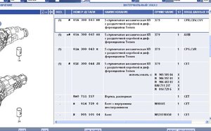

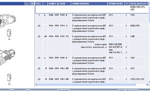

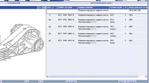

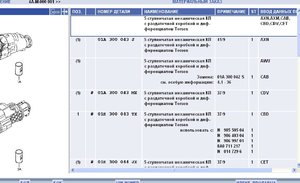

    ток скриншоты выложу, запарился таблицы рисовать ))
    А100
    А6 задние дифы
    А6 МКПП
    По АКПП не вижу передаточных чисел в етке...
