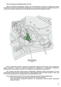

    небольшая поправка - климат на V6 не отображает реальной температуры ОЖ. там всегда 90 через 3-4 минуты вкл .зажигания, странно что ты не знал этого.

    Re: Начало ремонта 100 Авант 2.8 мкпп кватра))
    да пошто бы так ? сажуся утром в машину завожу он начинает показывать температуру как положено . с минус 20 до 90 . медленно и печально , как должно быть . 51 канал .
  3. Zerg()()()()
    13 фев 2011
    11.082
    Ауди
    ну вот так вот. там программно прибавляеется до 90. даже если не заведешь 90 наберет все равно.
    по крайней мере так на всех V6 с завода. исключение 2.0 и 2.3 там свой датчик в ОЖ есть для климата.

  8. CHENCHO
    CHENCHO Старожил
    27 мар 2009
    10.254
    лисапед
    Про датчик G110 Зерг глаголит истину. :nod:

  14. Zerg()()()()
    13 фев 2011
    11.082
    Ауди
    в данном случае незачем, а приборка покаывает достаточно грубо, что 85 что 105 будет на 1мм в ту или иную сторону от 90 отличаться. у кого есть сомнения проверяйте, я в свое время этим загонялся вплоть до лазерного термометра, баловался сопротивлениями вместо датчика и пр.
