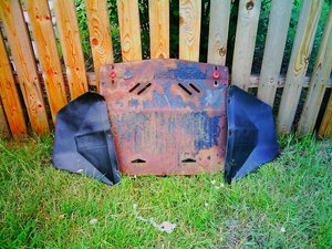

    Еще вопрос - штатная (стальная) защита моторного отсека на сотки бывает? Или колхоз искать?
  17. CHENCHO
    CHENCHO Старожил
    27 мар 2009
    10.254
    лисапед
    Re: Начало ремонта 100 Авант 2.8 мкпп кватра))
    Штатной не было. Только пластиковая. Не штатных несколько видов. Самая культурно сделанная это шериф. У меня такая же стоит.
    Вот так выглядит
    Вполне надежно защищает подкапотку от брызг, грязи, камней и прочих неприятностей. Толщина стали порядка 2мм. Лопухи пластиковые очень крепкие. Ставитса элементарно.

    Спасибо, учту) Ставить буду непременно. Вот только не пойму - похоже, доступа к пробке для слива масла тут не предусмотрено... или отсос, или снимать защиту... так?
  19. CHENCHO
    CHENCHO Старожил
    27 мар 2009
    10.254
    лисапед
    Вообщем если мотор V6 то просто снимаем пластиковый щиток(3 болта) со стороны пробки и фильтра и получаем отличный доступ. Если другие моторы можно забалгарить техническую дырку под слив.:D
    Честно говоря защита особенно и не нужна. Ну на моей например не нужна. Ибо клиренс позволяет свободно ездить зимой и летом на дачу, а там дороги с приличными ямами буграми. Я защиту недавно только поставил, и то чисто из за того что в гаражном хламе её нашел.
    У меня передние амморты стоят Каябы газ-морда вообще непоколебима и высока.:nod:
