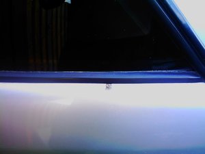

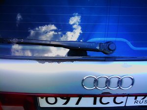

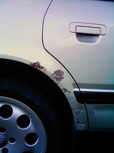

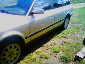

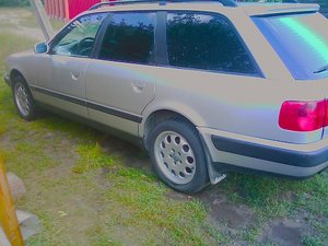

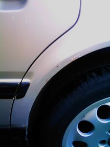

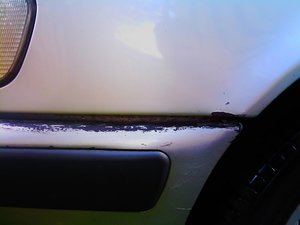

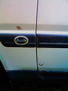

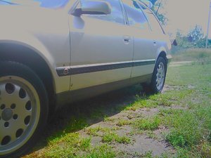

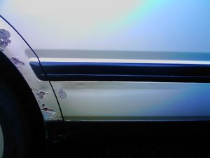

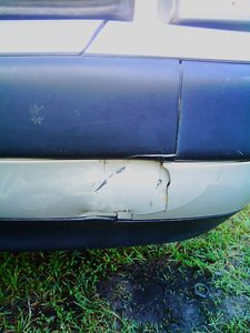

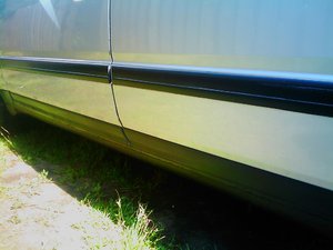

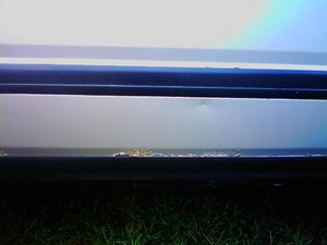

    Найти машину в отличном техническом и внешнем состоянии, да еще и в хорошей комплектации очень сложно.
    Вот кстати косяки кузовные на моем балеваре. По просьбам трудящихся с дальних регионов так сказать.:hi:
    Цена вопроса-1500р. Баллончик краски, баллончик лака, баллончик грунта, шкурки, обезжириватель, малярный скотч, супер препарат останавливающий коррозию:D. Ну и времени день + прямые руки.
    Будет незаметно.:nod:
