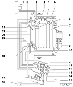

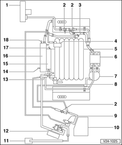

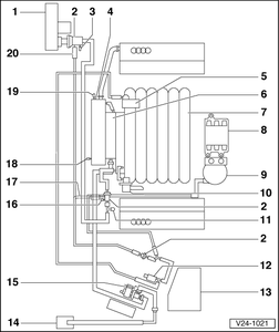

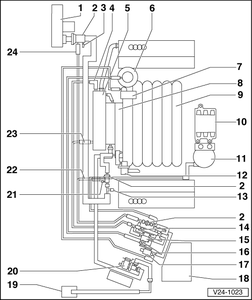

    Вот, в очередной раз выкладываю, мож кому пригодится:
    Ручная коробка передач без EGR:
    Ручная коробка передач с EGR:
    АКПП без EGR:
    АКПП с EGR:

    Re: Начало ремонта 100 Авант 2.8 мкпп кватра))
    аааааааааааа кооооооооооошмаааааааааар мужики картинка неоткрывает((((( я уже ночами не сплю не могу понять куда эти шланги подключить, как прям бомба какой отрезать(((
    93 АКПП без егр.png АКПП без ЕГР
    93 акпп с егр.png АКПП с ЕГР
    93 мкпп без егр.png МКПП без ЕГР
    93 мкпп с егр.png МКПП с ЕГР
    Твой зеленый пластиковый шланчик должен идти на тройник. На тройник подходит зеленый шланг и шланг от вакуумного накопителя(черная сфера около катушек).
    От тройника шланг идет на управляющий клапан №9(стоит под ДМРВ). От клапана идет только один шланг на вакуумный привод изменения геометрии.
    Все восстанови как на картинке. Ничего не реж и не выкидывай.
    спасибо, кстатии ради интереса заглушил их (просто проверить) так машинка ожила прет просто ужасссссс яхз что такое а шланги короткие резиное торчат где № 6 у картинки (механника) и идут сзади двигателя, самое интересно там все подключено! я даже не знаю куда их втыкать!(((( в субботу поеду в сервис, ну покрайне мере лучший считающейся во Владимирской губерни посмотрим, что скажут, а так придется фоткать все и на форум тащить фотографии и вместе собирать чудо бомбу из разноцветных шлангов )))
    Сфоткай все вакуумные шланги которые сейчас стоят на машине. Скажем по фото что куда идет.
