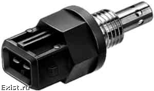

    Сегодня перебрал впускной колектор и наткнулся на датчик вкрученный в колектор температуру воздуха чтоли он меряет там , и он был весь забит нагаром я его промыл и наверное испортил . Зачто он отвечает и нужен ли он вобще ? Вот такой

    как его можно испорить? если тока отверткой ковырять его.там головка измерителя по размерам меньше спичечной

    можно и без него наверно, посмотри тут http://www.audi-club.ru/forum/showthread.php?t=231948

    отверткой и покувырял так как он наглухо был забит нагаром

    ссылка совсем не в тему там про аан и про егр, но никак не про двв

    если кое кто понимает по английски и прочитает там есть temperature sensor for EGR и его можно отключить

    поставь резистор вместо него или параллельо, если он в обрыве на 300-400 ом и езди спокойно. сильно не скажется на езде.
    отверткой жестоко конешно)))
