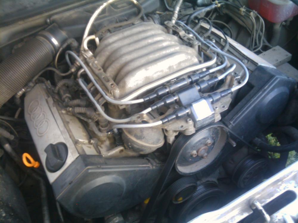

    Поставил высоковольтные провода TSN. Вроде 500р, а машина поехала веселее.

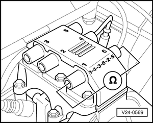

    Другу поставили тоже дешевые ВВ (фирму не помню) - самый первый минус так это очень тяжело садились на свечки!!!
    Андрей, не в курсе на ABC провода к свечкам так же подсоединяются как у тебя? схема на распределителе зажигания потертая была, но подсоединили по-другому ...
    ПС. надо искать электронное пособие для гаража)))
  3. CHENCHO
    CHENCHO Старожил
    27 мар 2009
    10.254
    лисапед
    Re: Начало ремонта 100 Авант 2.8 мкпп кватра))
    На АВС и ААН катушки одинаковые.
    Подсоединили и работает или еще не заводили?
    Вот картинка-нумерация указанна на крышке(обычно у всех теряетса:dead:)

    халява . у меня уголки на фары которые катаются в машине . но чот кажется чо уже ставить не буду :) . кстати по проводам дешевым . чот я по своему радио в машине слышу процесс искрообразования

    или бронепровода хреновые, или фильтра по питанию нет в магнитоле..

    Бронепровода кстати пока нормальные. Пропала трясучка под бустом нагрузкой в разгон.
