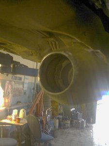

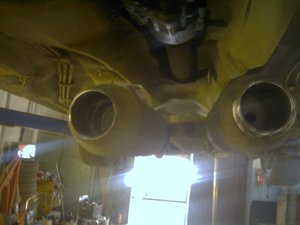

    Кардан идет выше в тоннеле. Там места для двух пламегасов.
    У меня на предыдущей два стояли
    И там еще место оставалось между ними и КПП. И висели на уровне старых катов(были вообще в хлам, фотки удалил жалко).
