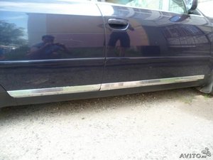

    А унас вот такие делает один человек с нержавейки

    Очень даже интересно получается, но кмк, на 45 кузове смотреться они не особо будут.

    Они просто из нержавейки-как декоративный молдинг. Или с резиной?

    С резинкой и на 45 кузов делают фоток только нет хочу купить себе поставить 600 р комплект

    А где продают такие? 600р это за одну планку?:shock:

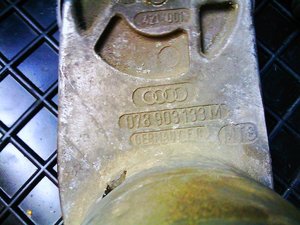

    Очередная напасть постигла меня(вернее машинку).
    Обломило стопорный выступ на натяжителе приводного ремня. Соответственно ремень соскочил. И сам натяжитель слетел со своего крепежного места.
    Благо в городе и при скорости 5км\ч-на повороте.
    Резьба в блоке почти слизанна(болт не держит). Натяжитель в помойку.
    Какие есть варианты?
    б\у? новый(оригинал не потяну)? Короткий ремень без натяжителя(временно)?
    Сьездил на разборку в Ногинск. Есть такие натяжители(правда с другими вагномерами-но идентичные). Но вокруг выступов тоже есть трещины...

    Вообщем взял вот этот натяжитель Ina 534 0116 20. Х.з подойдет или нет.:dead: В экзисте разводят лапками и говорят что на 2.8 но по каталогам их больше 10 видов.
    Взял именно этот-потому что ИНА и с упором для натяжения под головку. А не под шестигранник.

    Вообщем не подходит эта ина. Совсем не там стопор стоит. Вернул, купил подходящий оригинал на разборке. Покапался нашел самый свежий 2007 г(правда грязный как чушка, но оригинал). 1000р
    Сижу думаю что делать с отверстием в блоке.

    Вот, что етка говорит:
    078 903 133 Q - натяжитель (МКПП) - вот к этому море аналогов
    078 903 133 L - натяжитель (АКПП) - а вот к этому аналогов нет
    Выходит на ручке и на автомате натяжители разные?:shock:

    Я взял натяжитель с номером 078 998 133. Он аналогичный моему по размерам и по положению стопорного выступа.
    Их много(на разборке около 10 разных валялось). Различаютса размерами, местом расположения стопора, видом каким интсрументом натягивать.
