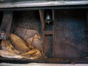

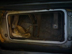

    Вообщем докладываю по событиям последних выходных.
    Почистил испаритель кондиционера.
    Вообщем вот какое было изначальное состояние.
    Понятное дело такая грязь, да еще и две салфетки не давалт воздуху нормально проходить. Из за этого и кондиционер слабо работал(до 8 град по 60 каналу) и печка не дула.
    После очистки красота. Кондиционер морозит до 5 град и из сопел просто ураганит воздух.
    По хорошему конечно снять и промыть напором воды. Но пока и так сойдет. Ищу короб испарителя от А6.

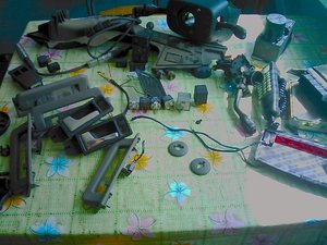

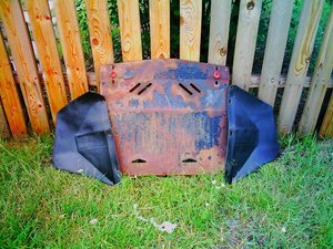

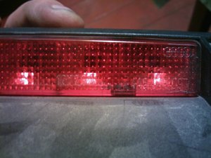

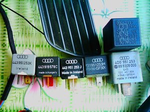

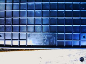

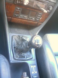

    Дальше.
    В завалах хлама нашел вот этот хламчик.:flirty:
    Защиту уже поставил, под неё и масло поменял.
    Рукоятку КПП тоже. Передачи теперь вклучаютса отменно.:rock:
    По кнопкам ЦЗ. Я одну покупал, а одна у меня в завалах была.
    Как подключить я так и не понял.:dead: Дверь водительскую разобрал. Нашел провода на замок. Массу и подсветку. В итоге кнопка срабатывает только на закрытие. При этом машина становитса на охрану(тоесть при попытке завести машину орет сирена).
    Я так полагаю под эту кнопку нужен и компрессор ЦЗ свой.:dash:

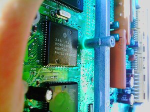

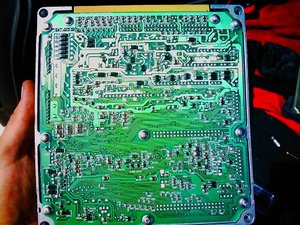

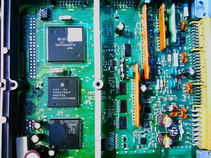

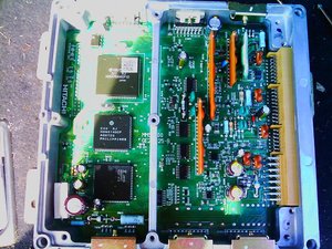

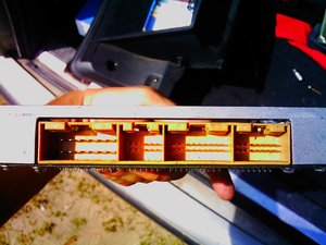

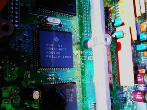

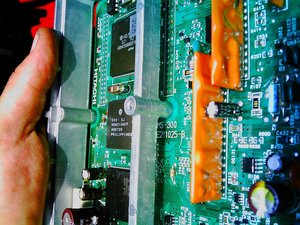

    И вопрос по эбу.
    Один это ЭБУ АКПП с этой машины, я сам его снимал.
    А вот второе ЭБУ явно моторное без опознавательных знаков.
    Вот так выглядит
    Вопрос несколько дурацкий. Как узнать с какого мотора это ЭБУ? Без подключени к разьемам и вагалки никак нельзя узнать?:shock:
  19. Zerg()()()()
    13 фев 2011
    11.082
    Ауди
    Re: Начало ремонта 100 Авант 2.8 мкпп кватра))
    2.8 - ААН этож хитачи емаё:)
  20. CHENCHO
    CHENCHO Старожил
    27 мар 2009
    10.254
    лисапед
    Тоесть эбу от ААН?
    Подключить могу к своим разьемам и вагнуть? Ничего не сгорит?
