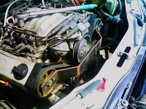

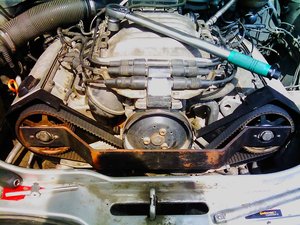

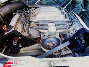

    Вообщем поставил опять эту чертову САС. Купил за 500р б.у корзину. Новый диск сцепления из запасов+почти новый выжимной.
    Сегодня обменял остатки старого сцепления, на комплект нового.:rock:
    Поставил защитные крышки ремня ГРМ.

    сас это моно привод?
  16. CHENCHO
    CHENCHO Старожил
    27 мар 2009
    10.254
    лисапед
    Re: Начало ремонта 100 Авант 2.8 мкпп кватра))
    Да. Нет возможности ждать пока найдутса привода.
