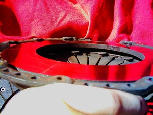

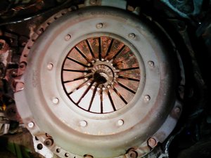

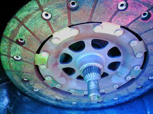

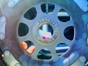

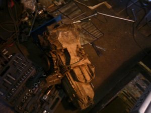

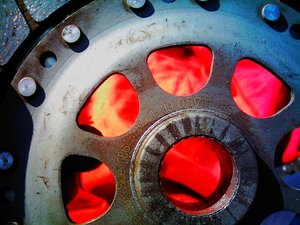

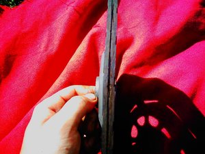

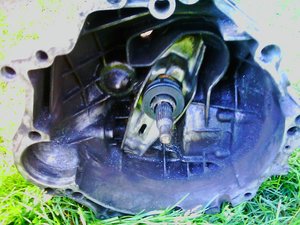

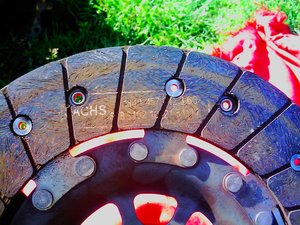

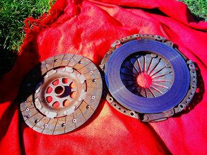

    Снял КПП.
    Как и предполагалось стесались зубья на диске. Такого еще ни разу не видел. Скорее всего просто подделка. Колокол в стружке. Видимо на остатках зубьев диск провернуло и размолотило об первичный вал.
    Корзина ровная, без задиров, перегревов и т.п. Прогиб промерил-0.10мм.
    Выжимной новый.
    Думаю что делать-ставить все новое. Или заменить только диск.

    Именно. Сейчас поеду в магазин авто Z. Буду на них ругатса.
    Как считаешь-критично ли поменять только диск? У меня диск есть новый из запасов. А новое сцепление-как то нет доверия.

    Вообщем в автоZ совершенно не были удивленны. Я даже не начал ругатса. Извинились. Сказали что уже были обращения разгневанных покупателей по этому поводу именно. И что сам производитель разослал всем поставщикам письмо о возможном возврате данных изделий из определенной партии.
    Вообщем сказали привозить сцепление-обменяют на новое.:rock:

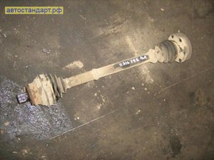

    На АКПП стоят внутренние шрусы триподы. Вот такие-
    А на МКПП три варианта-как на АКПП(см. выше) и вот такие двух видов(диаметр внешний шруса 100 и 108мм)
    Вот у меня 3 КПП в наличии.
    САС-там привода с внутренними триподами.
    СВR-там шрусы внутренние шариковые иаметром 100мм
    DGT-там шрусы тоже шариковые, но диаметром 108мм.
    Причем сами палки у всех одинаковые.:rollingeyes:
