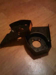

    IMAG0804.jpg -перебранные суппорта с А6 С4 никому не нужны?

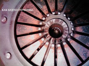

    IMAG0753.jpg фото с замены выжимного, еще тогда внимание обратил.
    merge_image.jpg фото из инета диск на 2.8 ААН.
    Обратите внимание еще на это.

    А мне шлици больше не понравились.

    Намекаешь что со снятием коробки могут быть проблемы?

    На верхнем фото шлицы сточены можно сказать на прочь.
    И ты ещё ездил с такими шлицами? :shock:
