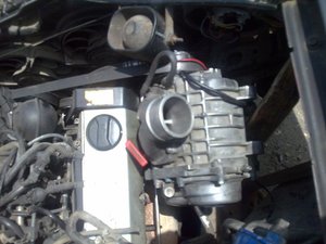

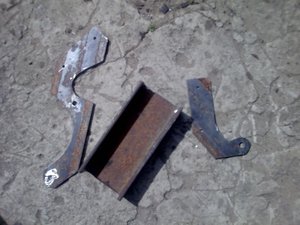

    как вам ? я сегодня пофантазировал :)

  2. Zerg()()()()
    13 фев 2011
    11.082
    Ауди
    Re: Начало ремонта 100 Авант 2.8 мкпп кватра))
    сирену я бы выкинул нафик. какой "мастер" ее туды примостырил
  3. серый5271
    серый5271 Живу я здесь
    23 янв 2008
    3.937
    жып широкий
    сигналку придыдущие хозява примостырили :) её все равно убирать придется
  4. CHENCHO
    CHENCHO Старожил
    27 мар 2009
    10.254
    лисапед
    Сирену переставь за бачек ГУР, там места предостаточно.
    Компрессор тема. Полностью поддерживаю. :thumbup:
  5. серый5271
    23 янв 2008
    3.937
    жып широкий
    осталось примастырить обводной ролик (уже придумал как) думаю на следующей неделе попробовать вдуть :shuffle::blush::facepalm:

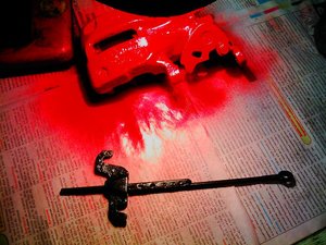

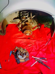

  6. CHENCHO
    CHENCHO Старожил
    27 мар 2009
    10.254
    лисапед

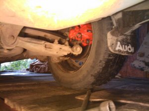

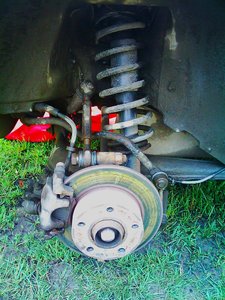

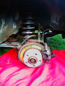

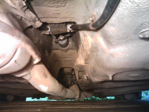

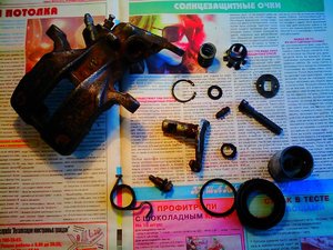

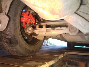

    По тормозам. Настроил таки задние тормоза и ручник.
    Перебрал оба суппорта, все покрасил, поставил новые тросы и колодки. Диски сначала хотел поменять, потом померил тольщину-1см(так же как и на новых).
    IMAG0789.jpg IMAG0790.jpg -так было
    IMAG0796.jpg IMAG0797.jpg -так стало
    IMAG0793.jpg -так сделал ось ручника.
    До испарителя не добрался.:shuffle:
  7. CHENCHO
    CHENCHO Старожил
    27 мар 2009
    10.254
    лисапед
    А воздух уже подвел? Компрессор с маслянной подачей?

  9. серый5271
    23 янв 2008
    3.937
    жып широкий
    масло там своё заливается 130гр кастрол льют как в наши кробки :)
    с воздухом тоже помудрить ещё придется , но уже куплен байпас от ТТ , избавился от шумогасителя (подвел шлангом от турбопазика :) )
    самое печальное это избавляться придется от штатного фильтра :cry:
