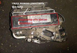

    Ну не знаю как это [​IMG] можно поместить сюда[​IMG]

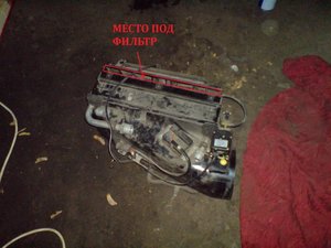

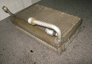

    Причем испарители мне кажетса идентичные. VAG номера отличаютса не значительно. А заменитель Хелла один номер и для 100 и для А6.
    Так что думаю есть возможность впихнуть штатный фильтр А6. Путем вырезания окна в штатном коробе испарителя.

    надо не просто впихнуть а так что бы было более менее плотное прижатие и зазоров поменьше

    Само собой. По середине он точно будет прижат. По бокам и сверху придумаем что нибудь.
    Неужели немцы выдумывали под А6 новый испаритель другого размера и другой короб? Почему тогда не поменяли все остальное?
    Имхо в 94 году немцы просто вынужденны были поставить фильтр и поставили его с минимальными изменениями в компоновке и производственном цикле. Просто сделав окно в коробе от 100ки.
    Ну это пока теория. Завтра попрактикуемся.

    Если поменяешь на Хеллу, споров нет он тоньше т.е. такойже как и А6, но с родным не выйдет. там куда ты его собераешься ставить стоит вакуумный привод рециркуляции с креплением заслонок. Посмотри у БлиндХорсе очень хорошо видно на фото как они близко к радиатору, там и 2-х мм нет.

    Вот[​IMG]

    испаритель А6.jpg Вот первое что нашел. В принципе размеры зрительно сходятса с соточным.

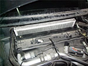

    испаритель а6 2.jpg Более предметно.
