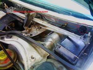

    Приехал с дачи.
    Основно итог-нихрена я задние тормоза не наладил. Дождь+грибы.

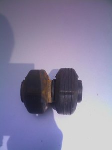

    Поменял подушки переднего стабилизатора. Родные(опять ваговские с кольцами) были изрядно подстерты. Новые на 25мм встали без особых проблем.

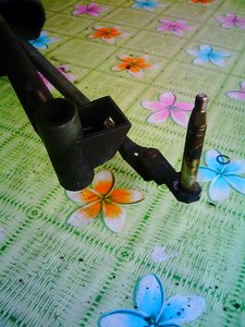

    Подскрипывала трапеция-решил посмотреть что там и как.
    Посмотрел-один шток в более менее приличном состоянии, второй еле выбил из гнезда. Хромовое покрытие на втором практически отсутствовало. Втулки медные тоже со следами повреждений. Причем отсутствовало резиновое кольцо уплотнитель. Из за этого так и убился шток. Все смазал, собрал. Но надо так или иначе поискать и новые втулки и возможно восстановить сами валы.
    Моторчик тоже смазал.
    Но самое главное нашел место откуда шел шум в салон. Это резиновое уплотнение проводки на моторчик. Просто не был вставлен в металл кузова.
