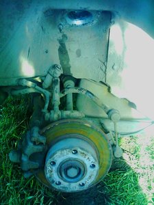

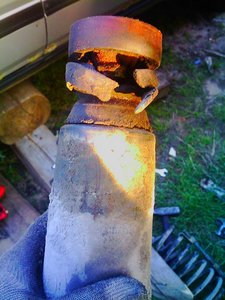

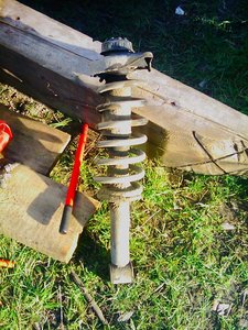

    Сегодня заменил буфера на задних стойках. На одной стороне был полурваный, на второй в щепки. Заменил на оригиналы из запасов.
    Стойки Боже-еще живые.:rock:
    Пружины с маркировкой одна белая, одна желтая.
