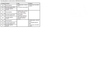

    По кодировкам.
    Сначало у меня была кодировка 00011-это АТ без экологии. Я поставил кодировку 00000-МКПП с экологией(лямбды и адсорбер)-машина стала кушать на 1-1.5 литра больше бензина. Возможно немого порезвее поехала.
    Сейчас поставил кодировку 0009-МКПП без экологии. Потестю на расход и динамику.
    Номер блока 8А0 906 266 BV. Кодировки может кому пригодитса:
