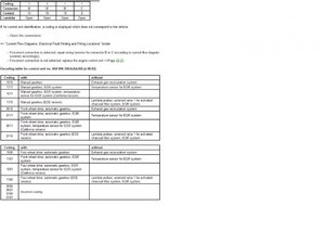

    И по лямбдам. Я же менял кодировку мотора(на МКПП). Может програмно отключил лямбды?:shock:

    Это в 000 группе?
    В 8 окне 0. В 7 наверно тоже, не помню точно.
    Тоесть смесь в норме? Свечи чистые, расход ниже нормы.:shock:
    Кодировка ЭБУ сейчас 00011.

    8 окно лямбда 1-3 цил. дб 120-136 вопщем крутится вокруг 128, если 0 кодировка эбу без лямбд.
    9 окно обучение лямбд на хх и частичной нагрузке , если обучение прошло успешно будет "3" если 0 - ждать 30 сек на хх

    Эбу без лямбд-тоесть я убрал лямбды путем изменения кодировки?
    Причем заметил что и клапан адсорбера на цыкает( в тесте исполнителей его тоже нет, а должен быть).:shock:

    ну вот и еще за лямды всех агетировал , а сам экономит без них :D

    Я не вижу смысла их отключать, если они работают исправно. Если мертвые(и нет денег купить вазовские хотя бы) можно и отключить.

    клапан цыкать должен. его врядли отключишь это ЕГР отключить можно.
    проверяй цепи, питание на него.
    пост выше подправил, а то мож ты не понял. 7-8 группы 1-е окна лямбды показывают тоже.

    да не, при отключении лямбд - отключается ЕГР и адсорбер тоже

    он сам програмно отключается :nod:

    Это все книжки виноваты, мать их за ногу.:hot: У меня есть несколько, одна из них нормальная-с картинками из Эльзы. В ней единственный косяк, что при замене ГРМ вмт 1го цилиндра(общий косяк всех мануалов впринципе). Там в конце про кодировки все расписанно. По таблице код и запилил. Код 0011. Смотрю в Аллемовской темке про обрубание лямбд. У него вообще другая картинка и другая кодировка для монопривода МКПП без ЕГР.
    Получаетса мне надо перекодировать на 1010.
