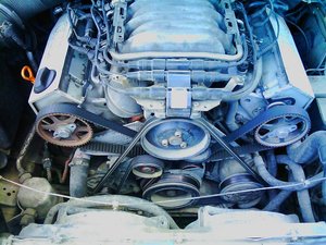

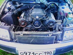

    Всем привет.
    Поставил ровно правую фару наконец то. Теперь морда не выглядит как недотянутая после ДТП.:D
    После дискуссии с собутыльниками возникло несколько вопросов к аудитории.
    1. "Разборный" рычаг в плане безопасности хуже не разборного? (товарищи утверждают, что может выдавить крышку и получив подвижность стойка выдернет палец шаровой из рычага)
    2. Что бы КПП САС(та что сейчас стоит на ТС) была резвее, достаточно переставить дифференциал их КПП DJT? Утверждают что все остальное в КПП идентичное(ну за исключением межосевого окончания коробки). Тоесть если диффы переставить(а крепления действительно одинаковые), то в КПП ничего не сломаетса.
    3. Вопрос который возник после подключения вагалки. В 000 группе 8 окно значение 0(должно быть в пределах 120-136). В других группах(их доступных 21) в лямбда регулировании везде -100%.
    Как это понимать?
    Машина прогрета. Лямбды условно новые(менялись совсем недавно).

  15. yuriy7512
    yuriy7512 Живу я здесь
    17 янв 2010
    3.173
    Q3, 2.0TDI, 2012г.
    Re: Начало ремонта 100 Авант 2.8 мкпп кватра))
    На моём старом АЗЛыКе стояли с завода разборные шаровые, ток вот они проходили гораздо дольше всех последующих.
    Думаю что прийдется менять и вторичный вал, т.к. он завязан с большой шестернёй которая прикручена к дифу.

    а что там в окнах пищется?
    То что разборные ходят долго(а если еще и с пресс масленками-вечно).
    Именно если сорвет нижние крышки( а они на резьбе с мелким шагом-ниток 7 резьбы), и палец начнет свободно гулять.
    Валы действительно могут быть разные. Ведь и по каталогам он идет как одна позиция-вал и шестерня на диффе.
  18. CHENCHO
    CHENCHO Старожил
    27 мар 2009
    10.254
    лисапед
    В окнах просто -100% и в 000 группе 0. По всем банкам -100%. Ошибок по мотору само собой никаких(да и вообще ошибок нет). Все остальные показания в норме.
    Короче отдельно дифф тупо не встанет.
    Про палец-а если например крышка сама выкрутитса(ну чисто гипотетически). Конечно сразу будет слышен стук. Но господа утверждают что сразу вырвет шаровую.:rollingeyes:
