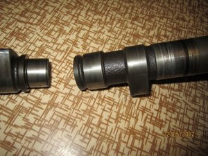

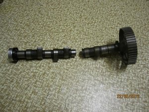

    Добрый вечер форумчане ! Сегодня уменя произошла вот такая беда
    из за чего это могло произайти ?

    возможно, неправильная затяжка бугелей, ремня ГРМ.

    Да все затянуто поуму диаметрическим ключом было , первый бугель задран был даже маслянный канал был забит алюминием

    значит, распред сломался после лазаний в моторе?

    усталость..

    маслянное голодание в головке, прихват шейки и ...

    И я так думаю , ставил новые гидрики всеравно как трактор работала . Поремонту заморачиватся небуду наднях заберу 2,8 AAH поставлю посмотрим что получится .

    РВ сломался на работающем моторе, во время запуска или во время затяжки бугелей РВ?
