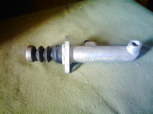

    Как проверить ГЦС ктонить подскажет? На ощуп он не течет
  3. nord1339
    nord1339 Старожил
    27 янв 2009
    5.417
    сорокопятка ААН.Q
    Re: Начало ремонта 100 Авант 2.8 мкпп кватра))
    а у тебя и проверять нечего . похорони его . дохлый он :wink:

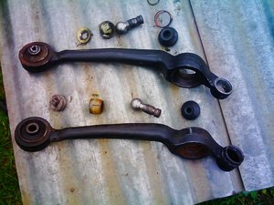

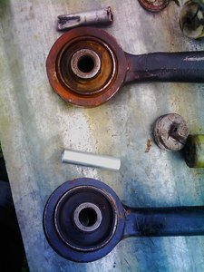

    Поменял рычаг левый передний на разборный. Ибо стук стал просто критичным.
    Заменил пыльник(РТИ от ВАЗ 08...), втулку фторопластовую поставил ту что стояла.
    Старый рычаг лемфердер, с болтающийся шаровой.
    Померил размеры-оказываетса оригинальный рычаг отличаетса от лемфердеровского размерами гнезда под сайлентблок и самим сайлентблоком. На оригинальном с\б больше.
    Посмотрим сколько они проходят.

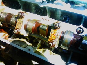

    Вот кстати как выглядит головка проехавшая 14т.км на Мобиле 5W40.

    Федор, если еще не сделал ГЦС. У меня есть оригинальный, но с обломанным штоком. Шток от своего можешь переставить. Не тек, просто в один момент шток обломило.
    Бесплатно отдам, только надо будет в Электросталь подьехать.

    А у меня тоже шток лопнул инфо 100%
  15. CHENCHO
    CHENCHO Старожил
    27 мар 2009
    10.254
    лисапед
    А там и было без вариантов. Покупай либо оригинал(будет BOGE), либо SACHS. Всякие топраны и прочее Г не ходит долго.
