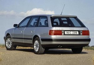

    233e9862.jpg фотка на автору в разделе каталог ауди 100 авант 2.8 кватра.:D
    Лето кстати на таких дисках и в запаске такой же диск лежит.

    вообще, честно говоря думал колея одинаковая спереди и сзади.. залез в каталог - действительно так, только для гражданских машин - 1525
    а у эски задняя колея даже уже передней - http://catalog.auto.ru/catalog/cars/card/561.html
    капец :D гемору на год хватит короче ))

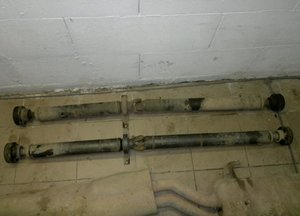

    Вопросы к аудитории:
    Я так полагаю по передним приводам внешние шрусы у акпп и мкпп одинаковые и разницы только во внутренних гранатах и палках.
    Соответственно мне нужны только внутренние гранаты. Или я не прав?
    Кардан видимо не намного у АКПП короче. Сравнил АКПП(отдал костя) и свою МКПП там разница не очень большая. Может есть смысл вытачить переходную пластину? Ни кто не занимался такими вещами, может есть опыть установки или чертеж проверенный.
    Кардан в идеале. Крестовина и подвесной и все остальное живее всех живых. Костя говорит что пока на АКПП ездил ничего не вибрировало и не бздынкало/било.
    Еще вспомнил. Нужно поменять пыльник рулевой рейки. Сижу вот вспоминаю что еще.:shock:

    ну вроде так и есть.. http://www.elcats.ru/audi/Parts.aspx?Mdl=1A100000&SubId=6830016C
    а какая разница в длине карданов?
  12. CHENCHO
    CHENCHO Старожил
    27 мар 2009
    10.254
    лисапед
    Re: Начало ремонта 100 Авант 2.8 мкпп кватра))
    Разница карданов-только в длинне. АКПП длиньше-соответственно и кардан будет короче, чем у мкпп.

    Вот фото. В реале не мерил, смотрел только по коробкам которые в гараже у меня лежат.
    Ну максимум 5 см разница. Кстати коробка акпп пипец какая тяжелая. Понимаю почему мой старый сарайчег не ехал на 193 лошадки.
    МКПП кватровая как пушинка посравнению с АКПП кватровой.

    думаю многовато для проставки..
    он же разделяющийся, мож найти одну часть от МКПП как вариант.. (по ходу ту часть, что идет от коробки)
    еще и потери больше в АКПП.. :)

    Ну во первых подвесной и крестовины в продаже не поступают. Можно конечно поколхозить.
    Во вторых кардан что у меня есть в очхорбу и менять его очень не хочетса(и разбирать тоже).
