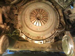

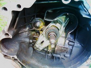

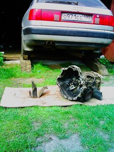

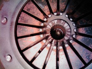

    Итак коротко.
    КПП снял. Шрусы внутренние оказались другие. Я почему то был уверен в том что они у всех одинаковые. Судя по мануалам на 4-5 котловые моторы одни внутренние шрусы, для 6ти котловых другие.:fool::dead:
    Попытался переставить сами фланцы(обе коробки снял диффы)-нифига. Разные по тольщине.
    Попробовал переставить на мои приводы шрусы от задних приводов-нифига(задние польще по диаметру в месте крепления на привод).
    Вообщем заменил выжимной, масло, поставил все обратно.
    Выжимной и сцепление были(как и озвучивалось( продавцом) новые. Но сам выжимной в живом состоянии.
    После установки страшный торобанящий звук пропал, но иногда все таки его слышно при трогании с места(в момент когда уже сцепление отпущенно и идет тяга).
    Думаю на саму лапку включения.

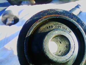

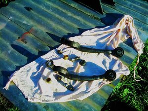

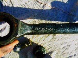

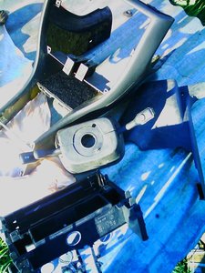

    Немного покапался в гараже.
    Нашел два передних разборных рычага от моей погибшей эске. Один из них загнут. Сайлентблоки менял на оригиналы перед самим ДТП.
    Нашел с неё же бороду, пластик, подрулевой(левая часть-поворотники\свет новые), кнопки жопогревок.
    Подрулевой уже поставил-сразу заработали передний левый и задний левый габаритные лампы.
    Рычаги думаю поставить. Надо только пыльники купить. Поискать вкладыш под палец.
    Пысы. Коробку CBR судя по снятому диффу в не лучшем состоянии. Во всяком случае подшибники уже полумертвые. Сейчас пока занят другими вопросами. Как найду привода под мои коробки-воткну кватру. Дело одного дня.:nod:

    Дополнение. Ездил сегодня по магазинам москвичевским. Искал вкладыши. Нигде нет. Никто не видел в Москве их в продаже? Говорят года два назад еще были.
    Звук потихоньку начинает возвращатся. Скорее всего скоро опять начнет дребезжять. Не коробка это точно. Выжимаешь сцепление-пропадает.:shock:
    При осмотре не понравилось как выжимной сидел на вилке. Если его пошивилить, он как бы ударяет по металлу вилки. Возможно это и причина звука.
