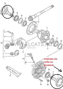

    А что скажешь по стружке на пробке сливной и люфту фланцев(люфт в горизонтале 1-2см у обоих фланцев). На DJT стружки нет и фланцы не сдвинешь с места.:shock:

    1-2 см это ... не преувеличиваешь?:shock: а что за фланцы, разбирался? переднего редуктора?
    куда люфт? покажи

    Не правильно написал. 1-2мм. Фланцы на привода передних колес.

    забей) это стопорные кольца - мелочь. угловой люфт сильный?
    а стружка почти всегда присутсвует. тем более есть на что менять, если что.

    Стопорные кольца слетели или что? Что можно сделать?

    да ничо не делай, машину не задирай проставками и никуда они не денутся.
    на 44-м все было проще - длинный болт М8 в саттелиты и никаких проблем. хз почему отказались от такой схемы..
