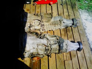

    Коротко.
    Нихрена я не сделал. Работа мать её. Начал уже вывешивать машину. Решил сравнить две кватровые коробки CBR(35/9) и DJT(37/9). По размерам оказались абсолютно идентичные, фланцы все одинаковые. Короче говоря мне нужен был только кардан.:dash:
    Вот встал вопрос:
    И что ставить???
    С одной стороны СBR подходит под мой сейчас стоящий редуктор с блокировкой. Соответственно меньше работы и остаетса блокировка заднего диффа.
    С другой стороны DJT от мотора АСК А6. А CBR от ААН ауди 80.
    Вечером поеду на дачу.
    Кто что думает? Какую коробку лучше поставить?

    ну и меняй тока коробас чо думать то если подходит

    Боюсь на ней тупить будет, так как она от 80 ки.

    Вообщем пока поставлю только CBR. Поезжу. Если не понравитса, поставлю другой коробас и дифф.
    Еще немного смущает наличие стружки на сливной пробке и как то двигаютса по горизонтале фланцы приводов.
    СBR привозилась пару лет назад, состояние её тоже исключительно на словах.

    да не парься . работает не воет , масло есть . пусть живет . а стружка это естественный износ . добавь хадо и ехай дальше :)
