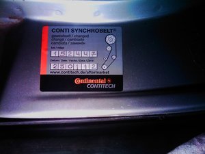

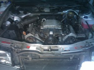

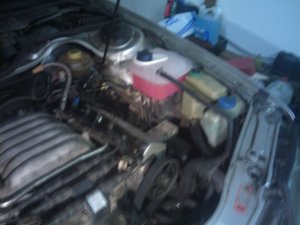

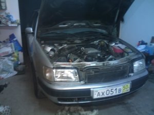

    Про пыльник ремарка-рвет его не от времени, а от не правильной установки.
    Разница между пыльником за 300р и за 1000р минимальна и на срок службы не влияют.
    По машине-только приехал домой.
    Собрал всю моторку, завел, прокачал ОЖ и гидропривод.
    Работает отлично-тихо, вибрации практически отсутствуют.
    В пятом горшке выровнялась с остальными-12.4.
    Двигатель можно вычеркивать из списка-полностью обслужен, все фильтра свечи новые, ремень ГРМ+2 ролика+термос и помпа новые.
    Единственный прокол с ремнем навесного-продали не тот, а я не удосужился посмотреть. Завтра поеду правильный куплю и скручу ролик лишний.

    длинный продали? ролик надо было сразу в помойку,
    фотки не айс, а с пробегом там чот совсем не поскромничали)

    Да. Такой же как и стоял. Толи продавец ступил, толи я его запутал. Я старый пока на время поставил, завтра заеду обменяю на короткий.
    Вот хорошо что не выкинул-пришлось бы без ремня заводить.
    Теперь можно спать спокойно.:rock:
    Пысы-фоткаю на телефон.
    А пробег видимо из за приборки.
