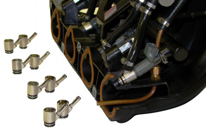

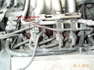

    DCP_1902.jpg так сделано у Ploxishа
    merge_image.jpeg так можно сделать.
    Тоесть у него подвод получаетса выше форсунок. У нас будет ниже и почти у самых впускных окон.

    На фотке рядом с переходниками посмотри коллектор, там видно как подводится газ без применения переходников для подвода газа к форсункам.

    Во это тема. Тоесть такой штуцер вкручиваетса и магистраль почти к клапанам можно опустить.
    А такие штуцера продаютса или самоделка?
    Я так понимаю что критично где будет газ входить в коллектор. Чем ближе к впускному клапану тем лучше.

    Чем ближе к впускному клапану тем лучше. На фотке заводское исполнение (картинка из инета) Но такое и самому сделать проще простого, тем более если коллектор будет снят.

    Тоесть это простая латунная трубка, с резьбовым соединением. И войти в коллектор можем в любом удобном месте. Главное довести конец трубки до клапанов.

    у меня врезка такая же, но форсунки стоят не около катушек, а побокам коллектора :nod:
    имхо . чем ближе к клапанам тем точнее настройка и из этого выходят все вытекающие тобой перечисленные
