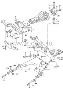

    Тоже не понял. Это составные части наружного наконечника?
  2. nord1339

    Re: Начало ремонта 100 Авант 2.8 мкпп кватра))
    это наружний точно . вот вопрос самопал или нет?так то ничо сверхъестественного нет . любой токарь сделает
    у него задача держать и вращаться . сайлент будет сильно перекручиваться . хотя нижние же там работают :)
    не понял, что нижние ? если ты про саленты рычага заднего http://www.elcats.ru/audi/Parts.aspx?Mdl=16500000&SubId=0010014F под номером 11, то они такого же типа :nod:
    салент рычага заднего к балке
    это фото конструктива, оригинал кмк завальцован. и меньше по размерам.хода у них больше резиновых, без зазоров и без перемещений, подвеска точнее и острее, это как шаровый тока сквозной.
    вот точка опоры что на кваку предлагает
    http://crt.ru/nodes/45927.html
    т.е втулку стаба заднего и фсе...
    Тоесть там не простой сайлентблок, а такая плавающая конструкция?
    А какие будут последствия если просто заменить обычным резиновый сайлентблоком?
    я же говорю , тазовый салент работает , особых изменений не заметил , и стоит копейеи, всегда можно заменить :)
    мож полиуреаном заморочиться, скоро передние сайленты оторвутся, а рычаг в сборе неохота менять
    А как они выглядят то? И тазовские от какого таза?
    от класики нижний передний рычаг , чё жигуля не видел никогда ?:D
    тазовские выглядят точно так же как наши задние нижние тока с внешней обоймой
    он скручивается на градусов 45 и больше при крайних ходах подвески, там резина кмк не прокатит - отровет.
