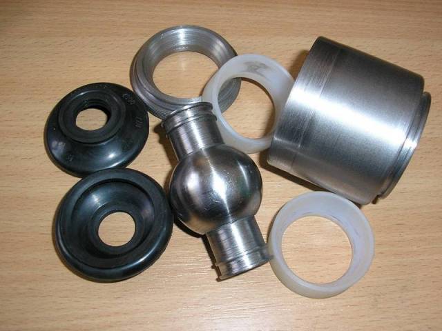

    ничо не сделаешь он плавающий, купть лёмф и фсе. у меня в прошлом годе заболтался - поменял на бу который отдали вместе с балкой и редуктором. сальник в хлам были рваные. я поменял от рулевых воткнул на время, полгода вроде тишина, но надо готовиться к замене. мейле говно, кмк

    давно придумано , колхоз канечно ацкий , но у меня с одной стороны ходит уже больше года :) (салент класики таза нижнего или верхнего рычага)
    а вот что с шаровой заколхозить не знаю

    чем он там плавающий ? та же байда вроде как . хотя если честно я его живым не видал ....

    с таза втулка внутренняя гуано однако . надо глянуть чо ишо бывает . может в точке опоры можно заказать ?

    там кольцо типа шара :nod:

    да в руках держал . тока он уже мертвый был . ну так то обычный сайлент . там же с одной стороны фаска снята как будто под запрессовку сайлента в это ухо

    не резинка - вот наглядно

    это фото оригинала или што ?

    смысл тот же, точно, если не оригинал
