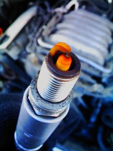

    Вопрос к аудитории: что с машиной?
    Мотор как то стал не ровно работать, немного потрясывает на хх.
    Ремень ГРМ стоит по планке и стопору КВ.
    Ошибок нет никаких. Показания в норме. Подсосов нет. Переставлял катушки и провода с другого ААН. Тоже самое.
    Бензин на одной заправке ВР. 95 обычный.
    Едет как ехала(на уровне АВС).
    Свечи: 5 свечей Бош Super plus (FR 7 LDC+) 1 свеча(что на фото) А17ДВРМ.
    А17ДВРМ вкрученна на пробу 500км назад новой. Вот такое с ней случилось за этот пробег.
    Бош Super plus (FR 7 LDC+) подходит по каталогу http://www.bosch-automotive-catalog..._BoschWSRP_proxyportlet-remoteInvocation=true

    К слову тигуан заправляетса на той же заправке, тем же полным баком. Свечи в идеале.
    Налет стираетса.
    Думаетса мне бензин тут не причем.

    .....На фото №4 имеет характерный красноватый оттенок, этот цвет можно сравнить с цветом красного кирпича. Это покраснение вызвано работой двигателя на топливе содержащем избыточное количество присадок имеющих в своем составе металл. Длительно использование такого топлива приведет к тому, что отложения металла образуют на поверхности изоляции токопроводящий налет, через который току будет легче пройти, чем между электродами свечи, и свеча перестанет работать....
    http://car-note.ru/svovety-spetsial...vigatelya-po-sostoyaniyu-svechey-zazhiganiya/

    Компрессия 13.5 во всех горшках. Растет быстро. Масло расход 0.
    Выхлопа нет(тобишь бесцветный).
    Прогреваетса быстро.
    Единственное прогревочные не 1200, а 1000об.

    Да это все понятно. Но заправляюсь на одной заправке. Тигуан там же заливаетса. Друзья\знакомые там же. А свечи только у меня красные.

    Такая штука только из за топлива может быть?
    Сейчас вкручу свечи А17ДВРМ. И заправлюсь на другой заправке.
