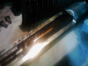

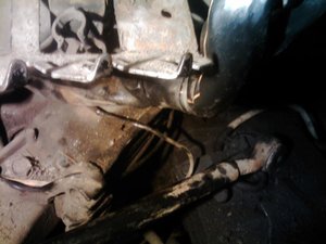

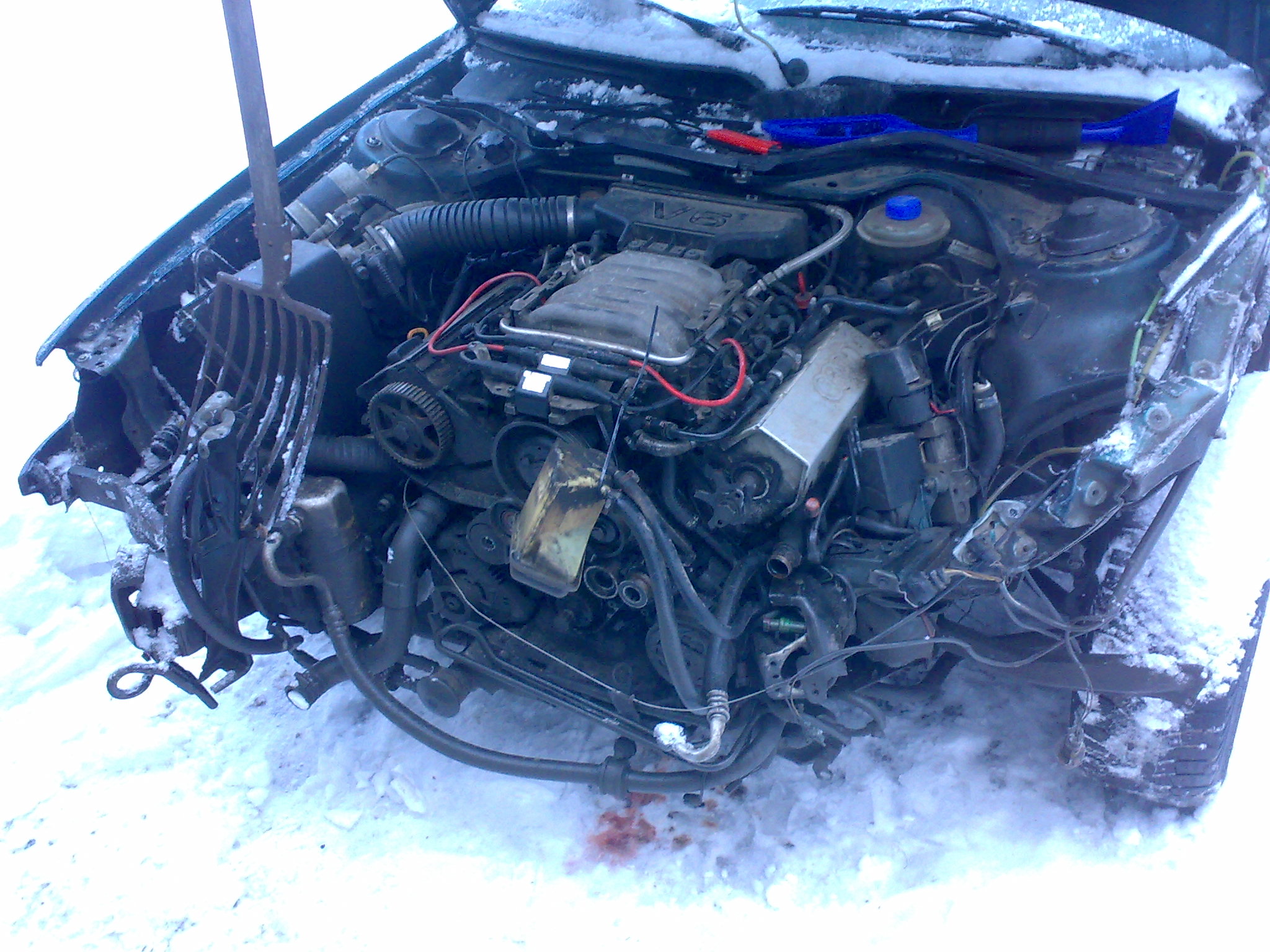

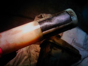

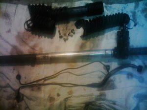

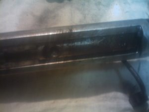

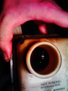

    Итоги сегодняшнего заезда в гараж.
    -снята вторая голова-плоскость ровная.
    -снял рулевую рейку, бачек ГУР, насос ГУР.
    Рейка тоже не порадовала меня.
    Течет на коробку, пыльник рваный.
    Снял с горем пополам-весь крепеж полусорванный, болты все сбитые.
    Видимо кто то пытался поменять пыльник, но не смог открутить болты крепления трубок рейки. Соответственно болты с внутренними 6 гранниками все сорваны. Ну это пол беды, болты уступили под натиском зубила.
    Но вот зачем заталкивать в рейку литол?
    Видимо не справившись с крепежом, плюнули, присобачили прямо на родной треснувший пыльник пыльники от ВАЗ, натолкали в шток литола и затянули все хомутами.
    Само собой в бачке черная субстанция от долгих лет без замены жидкости и чистки бачка.
    Итог рейка буду перебирать.
    Фото особо не делал, вот что успел перед выездом.

    ну видать на манер тазовской рейки набили смазкой :D.руки человечьи вовсе и не человечьи даже !!!

    Да лучше бы не лезли тогда делать, чем так.
    Хотель спросить знатоков :ded:
    На рулевой рейке стоял амортизатор, по типу как ставились на ЭС4, ЭС6. Рейка видимо от эски и стоит.:rollingeyes:
    Он конечно уже дохлый, тоесть если его утапливаешь он даже не может хоть чуть чуть вылезти.
    Стоит такой амортизатор от 2000р до 4000р.
    Я так полагаю его задача помогать быстрее возвращать руль-колеса в прямолинейное положение.
    Есть смысл искать аналог или свежее б.у или просто удалить его из системы??

    Не зню точно для чего она, но в том состоянии что у меня она только мешает работе гидроусилителя.
    Да интересная история видимо у машинки была.
    Мотор видимо меняный-так как безномерной, коробок 2 вида поменяла, рейка от эски, сама частично эска.:dead:

    это демпфер руля, можешь выкинуть его если не собираешься летать на ней 250км\ч. ничего возвращать он не должен, только гасить мелкий расколбас чтоб не улететь. на спртбайки ставят такой тока маленький стоит нехило. На сотки старые еще ставили.
