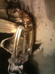

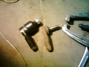

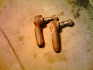

    Поменял наконец то наконечники, ну ездить было уже не возможно. Руль просто из рук выпрыгивал.
    Снял левый(водительский) ну думаю раздолбаннее не бывает.
    Снял правый(пассажирский) и тут я понял что все таки бывает. Еще несколько хороших ям и палец бы вырвало из корпуса наконечника.
    Короче все поменял, сход развал даже не сбил.
    IMAG0661.jpg IMAG0663.jpg -вот кстати ктото спрашивал как снять наконечник. Вот таким сьемником. Отлетают на ура, с характерным бздынь.
    Итог. подвеска не гремит, не стучит, машина управляемая.
