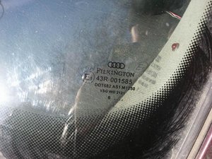

    Re: Начало ремонта 100 Авант 2.8 мкпп кватра))
    вот, сходил сфоткал:)
      126,8 КБ
      241

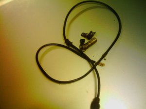

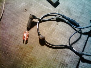

    Итак я приехал.
    Поехал в гаражик решил поменять датчик АБС, рулевые наконечники, шланги ВКГ(ту сложную конструкцию).
    По датчику АБС. Старый датчик вытащил только сломав датчик, разломал старую втулку. Очистил. Замерил глубину. Поставил втулку, датчик(еще раз спасибо Роман:beer:) и протянул проводку.
    Итог: не работает, прокатился по гаражу-не гаснет лампа. Тормозить нет смысла, асфальт, да и резину жалко. Ну ладно думаю, может датчик плохой, может проводка, может не правильно поставил. Лезть было уже не охота.
    Еду домой(лампа АБС горит), на парковке укатанный снег(со льдом), жму на тормоз-педаль тормоза дала сдачу. Работает короче АБС.:rock:
    Почему вот лампа не погасла-вопрос. Ошибок нет. Видимо все таки из за не родной приборки.

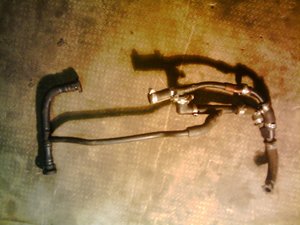

    Шланги ВКГ.
    Заранее были купленны шланги-на вакуумный усилитель ГАЗ и шланг сапуна от Шеви Нива.
    Тут без эксцессов. Все старое снял. Новое поставил. Получилось довольно компактно и главное герметично.
    IMAG0653.jpg Посмотреть вложение 264481
    Плюс обзавелся некоторым количеством хомутов, так на старой системе их было ну очень много.
