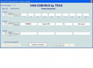

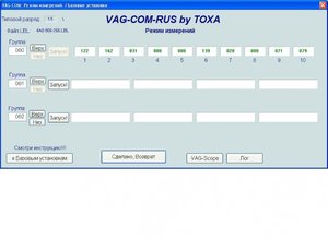

    В общем парни огромная просьба! Шнурок заработал, сегодня товарищ перепаял микруху, теперь необходимы ваши подсказки, даже не подсказки, а прям с азов так сказать обучение. Согласен, с моей стороны наглость конечно, но лучше никто не подскажет. Так вот нужно максимально прощупать мою машину насколько позволяет ВАГ КОМ. Но я в нём не петрю никрина! Вот снял пару скринов, разжуйте чё они показывают, ну и что вообще тыкать куда читать, какие ошибки. Как отдельно проверить каждый датчик, ДМРВ, РХХ, ну в общем всё что можно!
    Что означает каждая группа "000", "001" и т. д.
    Кстати, лямбды и абсорбер отключены так http://www.audi-club.ru/forum/showthread.php?t=231948 но думаю возвращать всё назад, так как разницы не заметил, да к тому же вроде после того стала на горячую плохо заводиться, а может и совпадение просто.

    Выходит если в 001, 002 и т д. группах пишет "ошибка" значит не поддерживает? А что это вообще такое "группа", какие параметры моя "000" может высветить? Просто я сам абсолютный валенок:shuffle:
    Что за циферки в окнах 1- 10 на втором скрине?

    Щас сравнил цифры на скрине и мануале и Гуглем переводил. Циферки различаются некоторые. Что, значит есть ошибки какие то?

    У меня мануалы на немецком.
    В этих 10 окнах показанны параметры двигателя:
    1 окно-температура ОЖ двигателя
    2 ДМРВ
    3 обороты двс
    4 значения хх для АКПП на нетрали или паркинге(0 если МКПП)
    5 значения хх для АКПП на передаче(0 значение если МКПП)
    6 холостой ход(должно быть значение 128)
    7 переключение входов
    8 значения по лямбда зондам для 1-3цилиндров( должно быть 128 плавать в пределах+-2едениц)
    9 если 0 проходит обучение по хх если 3 завершено на хх
    10 значения потенциометра дросселя
    Где то могу ошибитса.
    Ошибки по двигателю надо смотреть по другому. Загрузить вагком, войти в двигатель-опрос памяти эбу.
