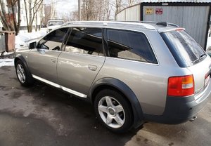

    Да диски с урода. 25 вылет. Сьездил посмотреть.
    Ну поставить то можно, но подвеска быстро умрет.

    Скорее чаще ступичные подшибники менять.
    Вот так выглядят на драндулете. Про крышки не спрашивал. Не ужели ни кому не нужны. Цена вроде очень приятная.:shock:
