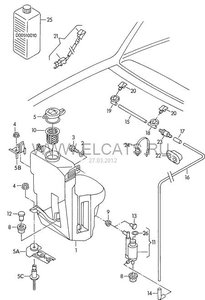

    Интересная тема:up:. А скажите еще, где в системе омыватея стоит обратный клапан, чтобы жидкость из трубок не стекала?От форсунки отцеплял трубку и дул в бачок - булькало! М.б. тогда в самих форсунках или у меня опять очередной колхоз:uhoh:

    Он стоит на капоте, после водительской форсунки. №23 на схеме

    Понял, спасибо. :beer:. Кое-как нашел эту картинку на elcats-е. Я получается дул уже после клапана, надо перепроверить. А где еще находится датчик уровня омывайки? Лампочка на мультиках никогда не загоралась, даже если жидкость совсем кончалась, да и проводов никаких не вижу к бачку.

    в насосе есть встроенный датчик. но это у кого доска с мультами стоит с завода. насос при этом 3-х конт . на обычных досках 2- конт.

    Есть два вида моторов омывателя-с чек пакетом(это мультики по нашему) и без чек пакета. Если стоит насос без системы авточек там двухконтактная фишка на насос, если с пакетом то трех контактная и насос с носиком для измерения уровня.
    4A0 955 651 B это насос с мультиками.
