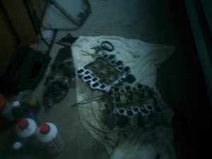

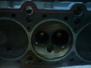

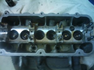

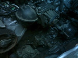

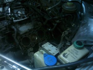

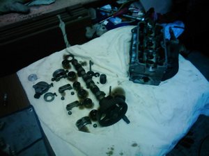

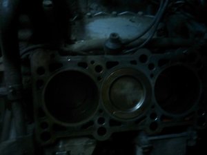

    Снял головку. Помпу, термостат, ролики бывший владелец не менял.
    Из сюрпризов только один проблемный болт ГБЦ со сбитыми при установке гранями. Благо открутил, зацепился за края.
    В пятом цилиндре почти чистый поршень и камера сгорания-бензином пропиталась.
    Впускной клапан на взгляд прямой, когда начинаешь промерять немного кривоватый. Выпускной в норме.
    Завтра буду снимать рейку-пыльник в хлам.
    Немного фото.
    Пысы. Белорусы пообещали и пропали. Накатал письмо, пока не ответили.
