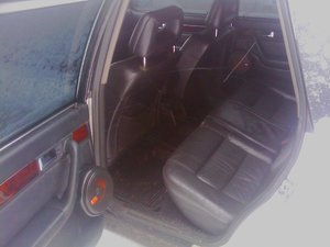

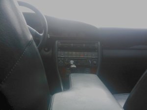

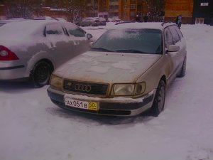

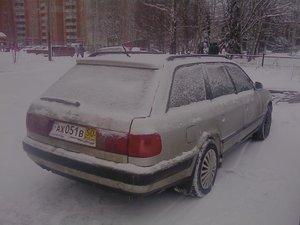

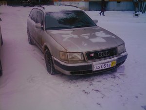

    После около 1.5 часового осмотра и разговора было принято решение купить машину.

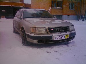

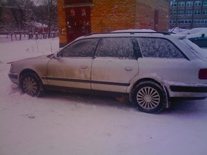

    Итак вот что она из себя представляет:
    Он купил её в августе 2011г из Зеленограда, машина была не в лучшем состоянии-требовал замену АКПП. И большая куча мелочей-ниже я всю эту кучу опишу.:rollingeyes:
    Поискав автомат и поняв что ему легче переделать машину на МКПП. В итоге была им собственоручно произведена переделка с заменой всего соответствующего, но коробку он поставил от переднего привода.
    После мучений с коробкой он установил музыку(магнитола, колонки в подиумах, проводка, саб, усилок) и затонировал машину.
    И в 30 декабря у него рвет ремень ГРМ. С загибом 3х клапанов на обоих бошках. Он все праздники делает мотор, перебирает головы(сальники, прокладки, МСК, клапана и т.п.) Собирает мотор-один клапан остался стучат-5 цилиндр не пашет(6 бар в остальных по 12 без разброса).
    Сами понимаете его состояние и он решает продавать. Обьявление еще нигде не вывешивал и тут я со своими распросами.
    В итоге машина снимаетса с учета, делаетса справка счет и я становлюс владельцем авантика.:rock:

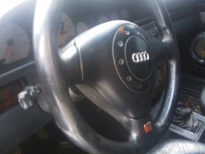

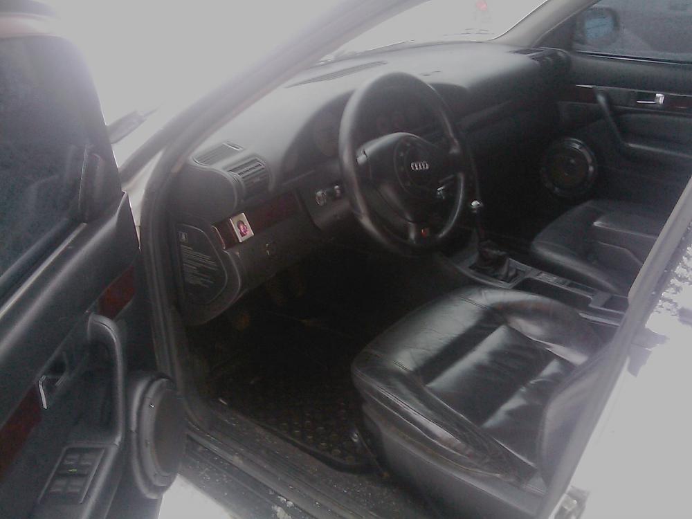

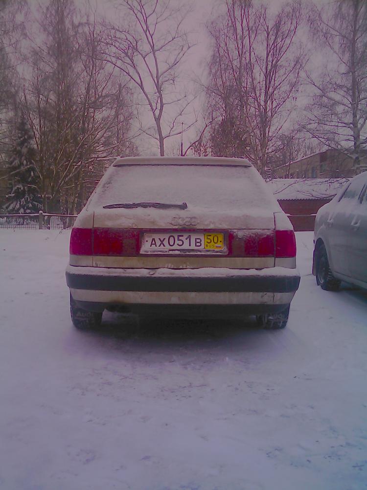

    Авант 1992 года, 2.8 ААН полный привод. Комплектация достаточно приличная-климат, кожа, люк, жопогревы, круиз и т.п.
    По документам-ПТС не таможенный(менялся хозяином из зеленограда), всего два владельца(со мной). Родных книжек нету:cry:, только один ключ.
    Талон ГТО до ноября 2012г, это очень радует. Так как в соответствии с новым правилам без талона ГТО годным минимум на полгода не сделать страховку.
    IMAG0433.jpg IMAG0434.jpg IMAG0435.jpg IMAG0436.jpg IMAG0437.jpg IMAG0438.jpg IMAG0439.jpg
    Итак машине мне обошлась(пока конечно) 120т.р покупка+500р справка-счет+3700р страховка на год.

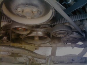

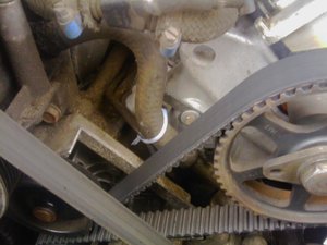

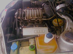

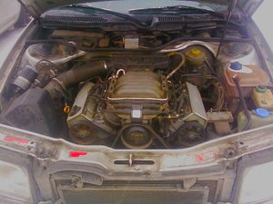

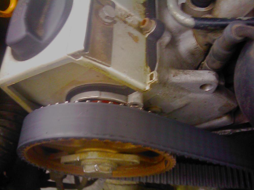

    Перечень неисправностей, что я увидел при не очень пристальном осмотре.
    Двигатель-подстукивает, колбасит на ХХ.
    Но компрессия в 5 горшках хорошая, в одном почти нет.
    Но движочек без единого подтека масла-это притом что в низ никто не лазил-поддоны чистые(ну образно имеетса ввиду без потения и подтеков)
    Даже под сальником КВ переднем все просто в сером налете.
    По утверждению Константина(старых владелец) масла расходовала меньше 500гр на 10000км(с ноликом не ошибся-от замены до замены). Склонен ему верить, врать ему нет смысла.
    Выводы буду делать после сьема головок, дефектовки и осмотра поверхности цилиндров.
    Возможно полностью откапиталю, возможно не буду трогать и откапиталю только головы(причем он их уже откапиталил, притер, выровнял плоскости, но один клапан вызвал у него подозрения, но он не стал его менять. почему он сам понять не может).

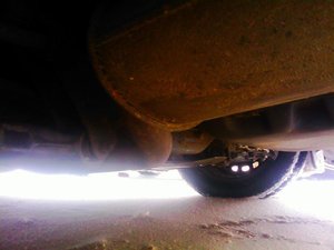

    МКПП-установка МКПП кватра. Сцепление он новое ставил 8 т.км назад, сакс. Коробка у меня есть, в идеале из германии. Нужны приводы и кардан.
    Подвеска-рулевые наконечники(отдал костя). В остальном подвеска живая и перед и зад.
    Тормоза-просятса на замену задние колодки(колодки тоже есть) и диски, передние колодки и диски.
    Электрика-свистит моторчик печки, не работает АБС(нет датчика в заднем правом колесе- в наличии имеетса из запасов), не работает обогрев зеркал и заднего стекла(проводка в наличии, но не работает), тускло светитса приборка, есть одна ошибка по климату(18.3-если памят не изменяет это питание вентилятора-щетки?:shock:), глючит сигнализация не штатная(аллигатор-думую вырезать, поставить поновее), надо перекодировать ЭБУ ДВС под МКПП, не светитса задняя противотуманка(кнопка при нажатии никак не откликаетса), не светитса зеркальцо в правом козырьке, не работает задний дворник и его омыватель-подозрение на проводку.
    Кузов-капот под замену(во первых не родной, во вторых мятый), есть сколы, царапины, очаги ржавчины на крыльях задних-причем там где идёт край стекла (багажник осмотрел очень пристально, никакого намека на переваренную заднюю часть кузова, наклейка вин номера на месте, лонжероны чистые), лобовуха под замену, нижние молдинги в очень плохом состоянии.
    Салон почистить, помыть, обработать кожу, заменить некоторые части(верх торпеды-трещина видимо от солнца, борода пластик-дырки от кронштейна тройного прикуривателя, пластиковую накладку левой водительской стойки)
    Вот такие пирожки с котятами.
