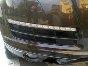

    Ни с того, ни с сего начали потеть диодные поворотники. Стоят они у меня с завода, 2,5 года все ок было, сейчас потеют. Как вылечить?

    Снимай, швы герметиком промазывай, СНАЧАЛО ВЫСУШИ! Тоже один потел!

    гы ))) у них эт болезнь похоже... мне пару тройку недель назад насоветовали в духовке просушить и промазать герметиком... трое суток жарил в духовке на 50 градусах... так все и не выпарилось!

    Как не говорил, говорил. Надо обязательно, поддень их осторожненько ножичком и все. Их там три вроде. Но потом только на клей их сажать. И в печку или через один загоняй туда из фена воздух и за 2-5 мин все выйдет. В печку на 5-10 мин. 70-80 гр. Все выйдет. Вытащишь и сразу поймешь вышло или нет. При перепаде сразу туман на стеклах будет. Если не затуманится, то проливай затекающим герметиком-селиконовым для стекол и все будет гуд)))
