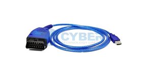

    купил провод такой, он подойдет для диагностики?

    Похоже на то. А софт с ним поставлялся?

    Неа, диск был, но комп показывает, что он пустой.

    Кабеля очень чувствительны к версии софта

    Ну без софта он бесполезен. Попробуй качнуть с торрентов крякнутую VCDS, если не заработает то шнур надо нести туда где купил - так как с ним должна поставляться та или иная версия VCDS.

    у меня такой же шнурок... правда читал машины до 2007 года :(
    под новые шнурок другой и софт.... архив посмотрел, помоему шнурок не подойдет :shuffle:
