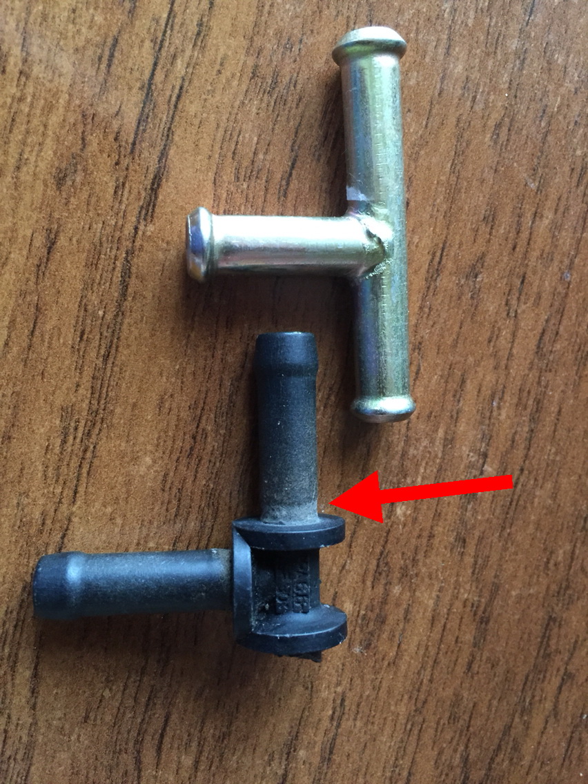

    Начала чуть чуть сочиться жидкость охлаждения вверху справа, тройник где маленькие шланчики. Полез посмотреть снял шланг и отвалился кусок трубки с другой стороны :lol:
    Вот фотка, стрелкой где сочилось.
    Номерок его N 910 334 01 или 1K0 121 087 B. Заказывать покупать после праздников только.
    Заехал купил наш тройник, были и пластиковые, взял железный или латунный, как то он выглядит по надежней. Цена вопроса вместе с хомутами на всякий случай 200 руб :umnik:
    Советую мимоходом купить, пусть валяется, цена копеешная но такой гемор когда взял и отвалился, куски вытаскивал из трубки он крошится, тоненький.

    Тоже заменил все на железные, начали сочиться один за одним

    Тройник полетел на авто 11 года
