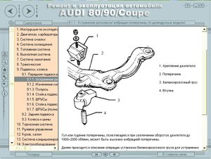

    Тогда всё нормально у тебя. Интересно, в электронном букваре встречал, что встречаются Аудюхи, на которых имеет место резонансная вибрация двигателя. Для них даже предусмотрен балансировочный груз на подрамник. Во чудеса!

    Ну, даже затрудняюсь сказать. В формате электронной книги, они все по такому принципу построены, тип файла application ( .exe) Ссылку нашёл где-то здесь, на форуме. Скачал без проблем, правда при этом IP своего компьютера менял на английский, может это помогло. Даже паразитов,кажется, не было (мой антивирь молчит). Вот, кидаю скриншот

    Скачал, поскольку всегда под рукой, то бишь на компе. Удобно распечатки делать для поиска запчастей, да и для себя для ремонта в гараже иногда. Хотя есть относительно нормальная "бумажная" книга. Но, честно говоря, ни то, ни другое не устраивает - перевод убогий, технически неграмотный, куций. Вот и сравниваю несколько источников инфы.
