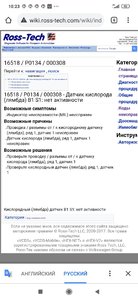

    Вот ,что советует Ross - Tech

    Вобщем снял фишку с клапана адсорбера щуп на красно-зелёный, а второй на двигатель,показывает 14.12В.Ошибка по лямбде появилась, сбросил потом опять появилась-"нет активности". На 9 канале напряжение по лямбде 0.480 и стоит мёртвое не колебается, а вроде как должно. Куды дальше рыть, друзья?

    Осталось проверить напругу на самом лямбде зонде ( белые провода). Потом ross - tech говорит что менять кислородный датчик. А далее уже ЭБУ менять.
