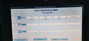

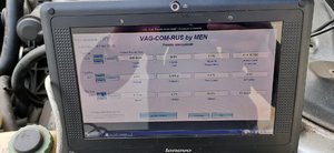

    Решил проверить ошибки, сбросил. Потом решил завести, поработала, решил проверить на 8 канале лямбда 4.7% и 25%,ну на холодную х. з может и не катастрофа, расход 1.4 литра в час, прыгает от 0.9 до 1.45.Потом опять ошибки посмотрел, по адаптации сразу появляется после сброса, по зонду через раз... Лямбда же новенькая, что за нахрен и раньше этой ошибки не было. Погозовал на холостых флейта работает втягивается, правда мне показалось, что она чуть шипит. Ну думаю если б порвалась мембрана, она золотник бы не втягивала наверное.. Потом заглушил посмотрел на штору в районе глушака, а там чернота. IMG_20210426_174531.jpg IMG_20210426_184645.jpg

    25% - для ЭБУ катастрофа и как следствие выпадание ошибки " выход из диапазона адаптации".

    провода - мультиметром. в интернетах по-разному пишут всякое. имхо в пределах 20-30 кОм, если не пропадает при случайном шевелении - можно считать исправными. в темноте на предмет пробоя смотреть тоже полезно. свечи - лучше на спецоборудовании, под давлением.
    но сейчас вот получше подумал, на холодном и троит и черный дым.
    машина 97 года. диагностика показывает (скриншот несколькими постами выше) механическое повреждение регулятора фаз - я бы вот это и стал устранять в первую очередь.

    Если ,проценты во втором и третьем окошке, стоят по нулям, без пульсаций в плюс или в минус, то нет активности лямбда зонда т. е. он не работает, независимо от того когда ты его поставил вчера или сегодня и что поставил, хоть оригинал.

    Была ошибка по лямбде сбросил, но потом не смотрел появилась ли она снова.
    И что с ним делать в таком случае?Лямбде хана? А что могло её так быстро ушатать? Богатая смесь?
