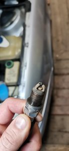

    Похоже бедная смесь, это до запуска и после, даже фоткать не стал, тоже самое

    Так это и так было понятно, без фотки. ДТВВ-то врёт во всём диапазоне.
    И нет гарантии, что в каких-то точках он не врёт сильнее.
