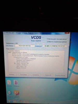

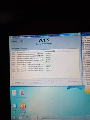

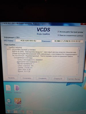

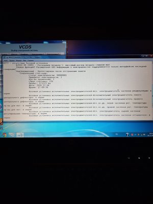

    Приветствую всех владельцев С7! При езде по трассе начинает остывать сначала правая сторона ,а потом и левая( в режиме auto) . При этом температура ож в норме.Когда останавливаешься покрутив температуру начинает дуть горячим, поехал опять тоже самое. На прогреве и в городе всё норм в аuto режиме, но в ноги дует горячим. После адаптации заслонок выскакивают ошибки - прилажу фото Может кто сталкивался? А6 С7 2.0tfsi 2016г
